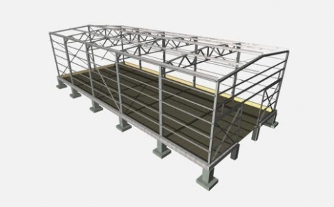

Столбчатый фундамент.
Столбы в качестве основания устанавливают на не пучинистом грунте в зонах глубокого промерзания почвы. Не рекомендуется применять столбы для обустройства фундамента на илистых и торфяных видах грунта. В случае необходимости монтажа столбов на почвах с высоким залеганием грунтовых вод обязательно производятся дренажные работы.
Поскольку столбы сложно выровнять по высоте, на участках с большим перепадом высот данный вид фундамента возводить сложно.
Порядок проведения монтажа:
  • по сторонам будущего ангара в полутора метрах друг от друга бурятся скважины;
  • в них насыпается щебень с песком;

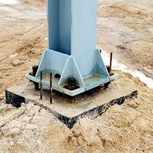

  • устанавливаются закладные;
  • столбики заливаются тяжелой бетонной смесью

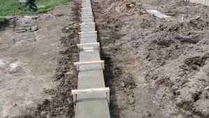

Ленточное основание.
Получил название по признаку схожести по форме с лентой. Его устанавливают под конструкциями ангара, которые испытывают главную нагрузку. Обязательно учитывается, чтобы по ширине «лента» была больше размера панелей, которые на него будут монтировать.
Ход работ:
  • Проведение разметки строительной площадки согласно проекту;
  • Прокапывается траншея с глубиной, превышающей уровень, на который промерзает грунт на данной территории;
  • В траншею засыпается мелкий щебень, плотно трамбуется;
  • Монтируется металлический каркас из арматуры с вертикальными закладными, на которые будет крепиться каркас стен ангара. Для правильного расчета мест установки закладных учитываются размеры панелей, используемых для возведения сооружения;
  • Устанавливается опалубка;
  • Для заливки фундамента бетон изготавливают на месте или заказывается готовая смесь
Ленточный фундамент для равномерности высыхания и предотвращения появления трещин необходимо накрыть пленкой. Срок застывания – не менее двух недель.

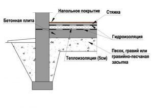

Бетонный плиточный фундамент.
Обустройство данного типа основания является наиболее трудоемким и продолжительным. Его применяют в случае высокой механической нагрузки на фундамент ангара в процессе эксплуатации или с целью создания определенных условия складирования изделий, товаров.
Проведение установки:
  • Производится разметка площадки;
  • По углам и под несущими стенами проводится бурение отверстий для установки свай с сечением не менее 0,2 м;
  • В отверстия засыпается смесь из песка с щебнем с толщиной слоя до 0,2 м;
  • В выемках монтируют армирующие каркасы из расчета высоты, оставляя на поверхности земли не менее полуметра арматуры;
  • Устанавливают сваи, тщательно их бетонируют. Дают надежно застыть;
  • На площадке готовят основание для заливки бетонной плиты. Для этого монтируется опалубка, снимается поверхностный грунт почвы на глубину до 50 см;
  • В полученные котлован засыпается песок, тщательно утрамбовывается;
  • На песок укладывается щебень крупной фракции, разравнивается, трамбуется;
  • Верхним слоем полученного «пирога» является гравий, толщиной до 15 см. До поверхности грунта должно оставаться около 5 см;
  • По полученной площадке раскладываются обломки кирпичей, на которые укладывается армирующая сетка. Данный каркас связывается с армирующей частью свай, выступающей над поверхностью. Излишки арматуры срезаются для получения ровной поверхности;
  • Финальным этапом является заливка бетоном. Он должен выстояться не менее месяца.
